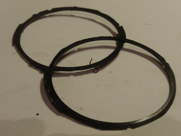

Tak mám už stejný dva kroužky, viz http://www.gt-racing.cz/diskuze/viewtop ... 1818#p7196 což je úplně na pikaču!!! Sice to není tak rozmlácený jako ten první, ale prostě je zase uštíplej ten kroužek, kterej asi má držet celý to velký ložisko, je to asi o nějakou desetinku vyjetý prostě ven a je to celý v prdeli!!! Proč to dělají kurva tak slabý!!! Asi mám ty ruce posraný nebo začarovaný nebo já nevím!!! Odjel jsem s tím dneska nějakej trening + večer závody, ale to asi nebyl ten hlavní problém - problém už se asi vyskytoval, když jsem ho přivezl... Divná pomalá klibrace, dneska se to už málem pomalu zastavilo, jóó - mám já to ale pech kurva. Asi jsem ho měl rozdělat hned jak jsem ho přivezl - co teď!! teď už asi hovno co můžu po někom chtít zpátky prachy, když ho mám cca 3 týdny doma... No - uvidíme, ještě zkusím omrknout ten původní, protože se mi nezdá ten hřebínek kterej běhá doprava doleva, připadá mi to nějaký volný nebo co... když já nevím, asi to zabalím!!! Až to řeknu mamině tak ta mě sežere!!! Vyhozený 3 litry!!! Ještě vypučený!!!

tak tomu se říká smůla. Ale co jsem koukal v popisu prodeje, kde jsi to koupil, tak tam píše, že je velice málo používaný. To tomu neodpovídá. Zkus tomu blbovi zavolat a domluvit se. Za telefon vysolíš cca 50,-. Co kdyby?
edit: koukám na ty kroužky a fotky.....nejde to nějak spravit? Koukali jsme na to s klukama a myslím, že by to mohlo nějak jít. Kurňa.....letadlo spravím a blbej volant ne? Toho bohdá nebude

Pavle jak píše Marek....závolej a chtěj prachy zpátky a jestli to byl nějaký oficiální bazar web, tak ho tam nahlaš.
PS: mám doma od Speedyho jeho starý G25 a tam by mohl být ten kroužek ještě good, tak když nevyjde ta reklamace, můžeme pak v Kytlici něco s těma kolečkama vymyslet.

Takže ti Pavle kluci určitě budou schopní dát kolečko do cajku.... Toho podvodnýho prodejce určitě nahlaš! Skutečný stav zboží neodpovídá popisu v inzerátu.

ten kroužek - to nen nic nasazovacího, to je spíš jako falc-přesazení, kterej drží to velký ložiso ve kterým se motá volant a je to v podstatě uštípnutý, jako kdyby jsi to chtěl vytrhnout pohybem - spíč cuknutím k sobě. No a nevím, jestli už ty pracky nemám nějaký znecitlivělý.
Ale zkusím to nějak porychtova, protože teď jsem se v tom zase trochu pohrabal, přes věnec volantu jsem to celý jakoby zasunul dvnitř - trochu to zaskočilo, tak to vezmu k tatíkovi, jestli by se nato nedala vymyslet nějaká vychytávka. Žeber tam je dost, na který by se to dalo zafixovat, tak třeba se něco vydaří.

Tak zkuste s tatíkem něco vymyslet. Třeba to nechte otevřený a vytvořte futuristické dílo
