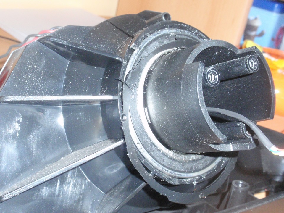

Ahoj kamarádi piloti! Chci tady upozornit na závadu, která se často projevuje na volantu Logitech G27, konkrétně už se řešila co vím, na třech kusech.
Závada se projevuje tak, že se volant "rozkalibruje" po projetí přez obrubník, krajnici, po trávě nebo písečku - prostě když v zatáčce zavibruje - po návratu na rovinku zůstává "v rejdu". Při delším závodě jsem měl volant na rovném úseku pootočený postupně třeba až o 90stupňů, u mě to dokonce došlo tak daleko, že se vůbec nedokázal ani zkalibrovat po připojení ke konzoli. Několikrát jsem ho rozebral (nemám záruku, koupil jsem použitý), ale na nic jsem nepřišel, tak zkončil na čas v krabici a na řadu se dostal náhradník. Naštěstí mi to nedalo a nakonec jsem příčinu odhalil, v podstatě se jedná o banální závadu - povolené šroubky držáku "optického snímače otáček" volantu, (kdo měl kdysi rozebranou myš k pc s kuličkou uvnitř, je to stejný mechanismus: červená dioda svítící skrz "loukoťové" kolo na snímač). Háček je v tom, že je vše ukryto pod plastovým víčkem na levém? motoru volantu, které jde navíc špatně sundat. Potom už stačí jen dva šroubky řádně dotáhnout (Markoduno to pro sichr pojistil zakápnutím šroubků vteřiňákem a má klid, já jsem to neudělal, ale závada se mi zatím neopakovala) a je hotovo.
Kdyby tady měl někdo další stejný problém, klidně ho navedu, poradím (zavolejte 608/777786 nebo pište na Martin.sicha@seznam.cz), kdyby si na to netroufl, tak poslat, dám do pořádku. Ještě upozorním!!! Při nesčetném rozebírání volantu, než jsem našel příčinu, jsem si sám způsobil další závadu - po odšroubování 6ti šroubů na středu volantu mi jednou "žuchnul" věnec dřív než jsem stihl odpojit přívodní káblíky k tlačítkům na volantu a celá jedna řada včetně pádla přestala fungovat!!! Naštěstí to spravilo naletování dvou "bajpásů" na destičce pod věncem a G27 zas šlape jak má, ufff. :-)

přesně tak. Je dobře, že Martin zde zavedl vlákno, které se bude týkat závat a problémů. Jen poopravím, že jsem ty šroubky nezakápl vteřinovým lepidlem, ale těsnící hmotou LOCTIDE. Ta utěsní šroubek v závitu. Vteřinové lepidlo by rozleptalo plast a hlavně malinkatou destičku s elektronikou, která zajišťuje kalibraci.

Tak Kuba na nějakou dobu dojezdil. G25 se mu chroupla takovým způsobem že i když ji zkalibruje tak se hned přetočí na plnou pravou stranu. Vytáhne to z USB a zkalibruje to znova a okamžitě se to stočí na plnou levou. Takže asi konec G25 tak Marku když by ten volant nedal Martinsipy dohromady tak u nás budeš mít spoustu náhradních dílů a Kuba si bude muset našetřit na novej volant. Mě už totiž celý to jeho vybaveníčko stálo dost! 8-)

Tady je návod jak se dostat k problémovému prvku na pedálech G25/G27, jenž způsobuje přibržďování během jízdy.
Jen bych to trochu poupravil a pozmněnil postup oproti uvedenému instruktážnímu videu:
1 - odšroubova imbusovým klíčem plošku pouze z problémového pedálu
2 - já pak pokládám (otočené) pedály do např. krabice od bot a následuje odstranění VŠECH šroubků.
3 - zvednout dno a dostávám se k pedálům, které jsou uloženy vlastně v horním krytu. Stačí už jen vyjmout problémový pedál a pak už jen buď silně vyfoukat (klidně pusou, ale nenaprskat...) nebo použít jemný štěteček na vyčištění potenciometru od prachu.
4 - opatrně pak při ukládání všeho zpět!!! Na drátky jsou v žebrování plastu udělané výlisky, tak pozor při kompletaci na nechtěné skřípnutí...
I méně zruční to zvládnou levou zadní... až to budete dělat po řetí, už vám to nebude dělat problémy ;)
